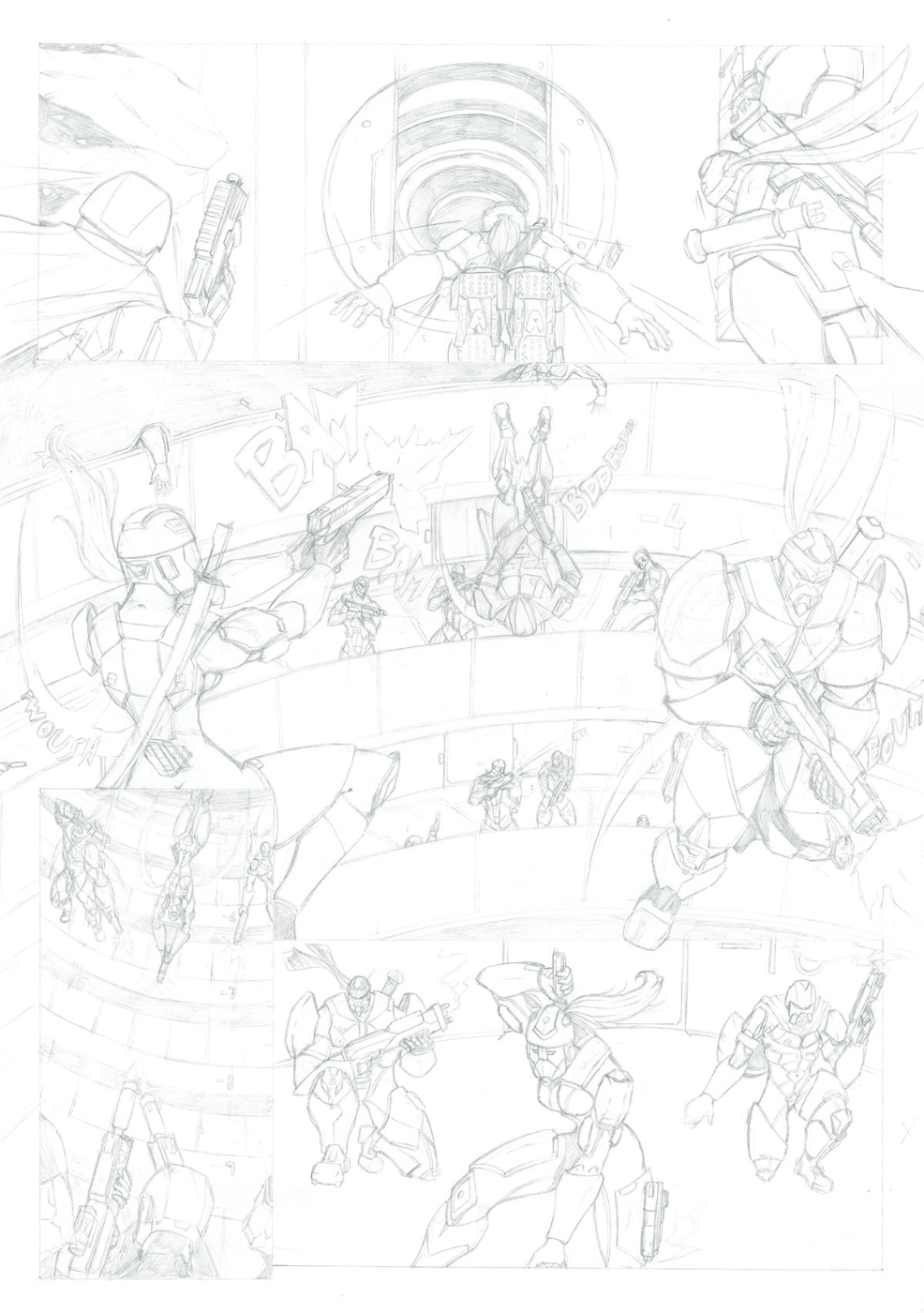

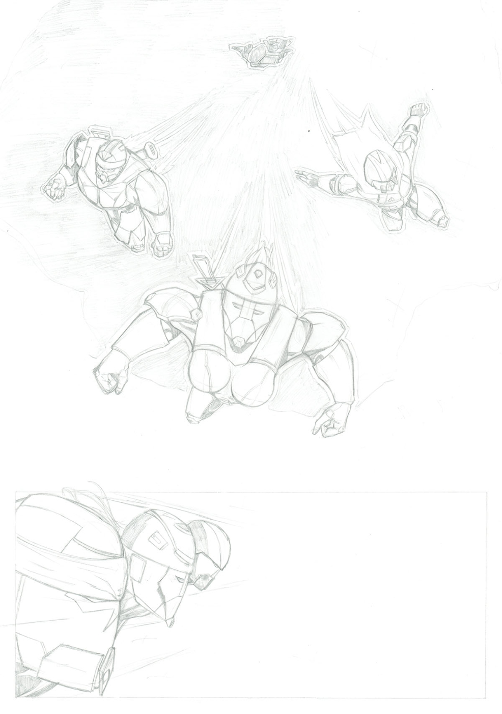

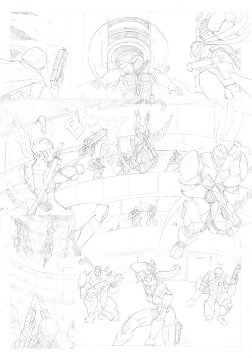

Voila quelques planches en cours du one-shot 32 pages sur lequel je travaille :)
p7 c2 ph.jpg (459.17 Kio) Vu 71578 fois
P6 c2 ph.jpg (389.28 Kio) Vu 71578 fois
p5 c2 ph.jpg (559.29 Kio) Vu 71578 fois
p4 c2 ph.jpg (427.68 Kio) Vu 71578 fois
p3 c2 ph.jpg (689.36 Kio) Vu 71578 fois
p2 c2 ph.jpg (409.18 Kio) Vu 71578 fois
p1 c2 ph.jpg (537.97 Kio) Vu 71578 fois

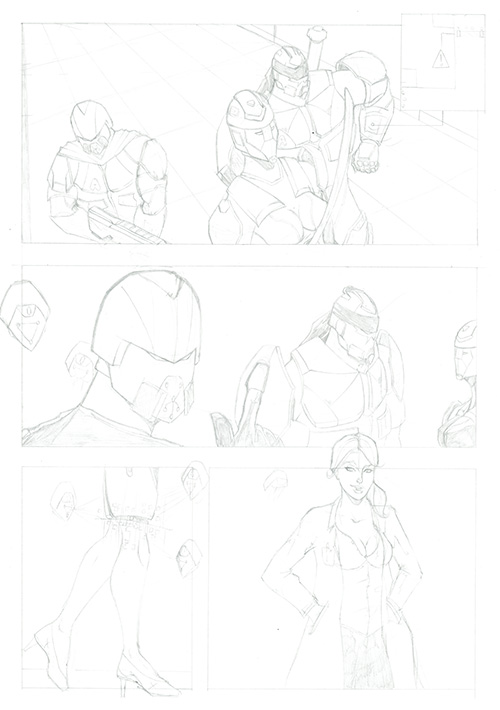

Une base militaire secrète française est prise d'assaut par des terroristes. Le Président de la République demande donc l'appui d'une équipe secrète de super-soldats internationaux dirigée par le Major Le Sabre, une super-soldat française, pour reprendre la base et empêcher les terroristes d'utiliser les armes expérimentales qui y sont contenues (pour faire court).
Le numéro est divisé en 4 chapitres. Le premier fait 8 pages. Les pages postées ici sont les 1 à 7/8 du chapitre 2.

C'est court mais suffisant ! Et du coup on peut voir le chapitre 1 où ?
C'est plus clair aussi. Au début j'ai cru que la laborantine était une ennemie ^^'

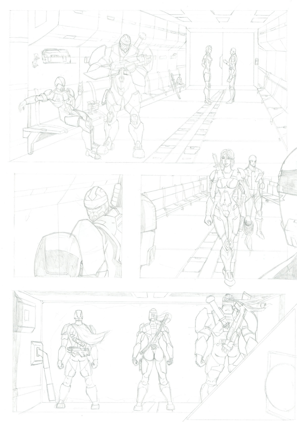

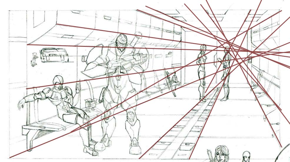

Au niveau de la réalisation, tu as un niveau prometteur mais il va falloir bosser les 2 bases qui hantent tous les dessinateurs, la perspective et l'anatomie ! Prenons la toute première case par exemple. D'instinct on sent que la perspective ne marche pas. Et effectivement si on suit toutes les lignes de fuites de ton cockpit, on débouche sur un micmac bizarre :
De mon côté, j'ai cherché une photo de couloir dans Google qui ait à peu près la perspective que tu recherchais. Voilà ce que ça donne avec les lignes de fuites :
Tu voies la différence je pense. De manière générale, si tu prends le temps de poser de bonnes bases pour ta perspective, ton dessin ne peut être que meilleur !
Si tu n'es pas réticent à l'anglais, ce type donne des indications en or.
Ce qui entre en ligne de compte aussi, c'est le rapport de proportion entre tes personnages et leur entourage, que ce soit un autre personnage ou le décor. Toujours sur la case 1, regarde le type assis sur le banc. Regarde la taille du siège par rapport à lui, on dirait qu'il est perdu ! Simplement à cause de cela, ce personnage paraît petit dans la scène alors qu'en le comparant à son ami barraqué, ses proportions sont assez juste. Prends aussi la taille des compartiments à bagages: ils sont si énormes que ton géant peut rentrer dedans.
Au passage je trouve aussi que ce décor est à retravailler parce qu'on ne comprend vraiment pas que c'est un cockpit au début. J'ai cru que c'était un hall jusqu'à ce qu'ils sautent en vol ^^' Une image vite fait :
Juste avec les parois un peu arrondies, on comprendrait mieux que c'est une soute à parachutage. La porte de couloir est trompeuse également...
Sinon au niveau des cases, tu fais des écarts plutôt importants et ça se verra encore plus avec la couleur, ce qui peut perturber la lecture. En général pour un format autour du A4, ça tourne dans les 3mm sur les côtés et 5mm pour les hauts et bas. Ça aide aussi à conduire la lecture de manière implicite.
À part ça au niveau du rythme ça a l'air pas mal, c'est fluide. Il faudrait voir avec les dialogues pour en juger pleinement.

Merci pour tes conseils Jibi, je vais très légèrement arrondir les parois (pour que ça garde la forme de l’aéronef Aigle) et réduire la largeur du banc où est assis Le Pansement (le perso très fin). :) Le lien que tu as posté est très intéressant en effet !
Par rapport à la laborantine, c'est un hologramme projeté sur le Pansement par ses drones (qui peuvent se camoufler aussi et projeter des décharges électriques). Je posterai les planches du chapitre 1 réalisées l'an dernier.

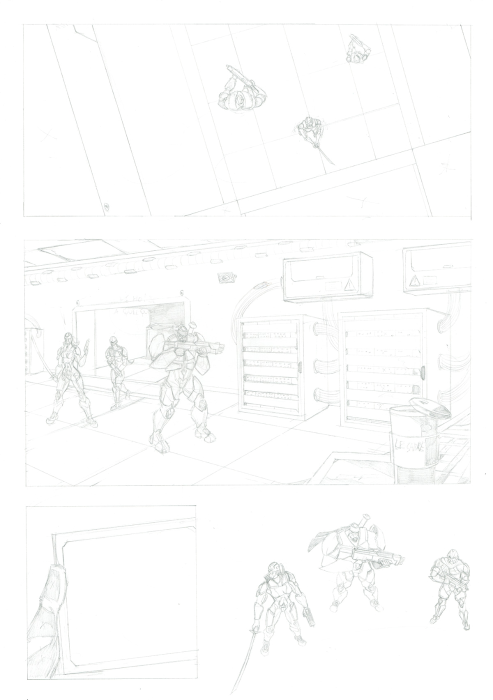

Voila la dernière page du chapitre 2 où l'on découvre qui est le vilain de l'histoire. J'ajoute aussi la première planche du chap 3 qui se passe directement après la fin du 2. :)
p 8 c3 T.jpg (47.21 Kio) Vu 71258 fois
p1 c3 T.jpg (63.74 Kio) Vu 71258 fois

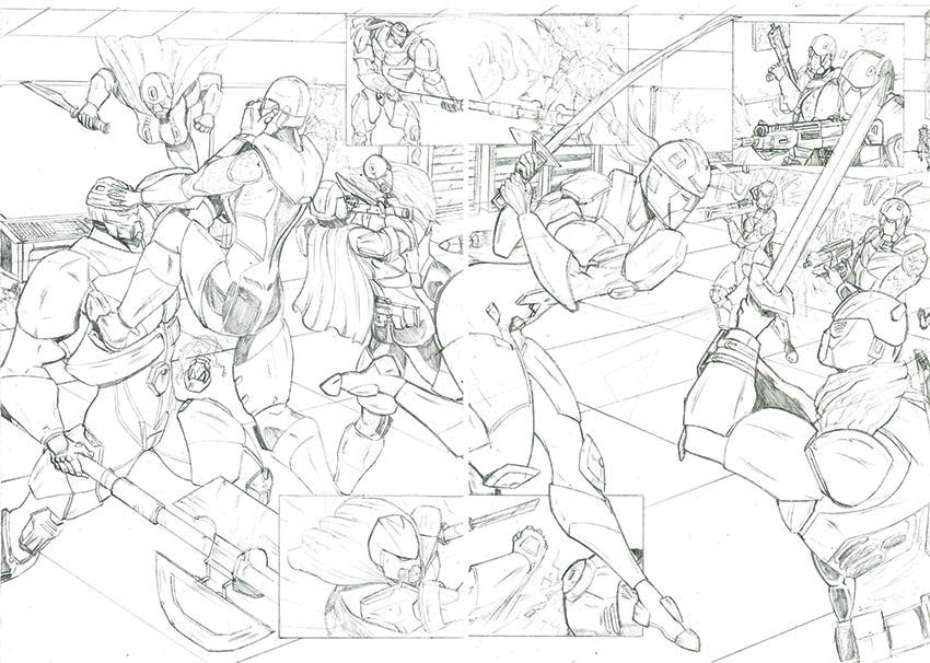

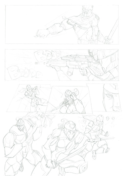

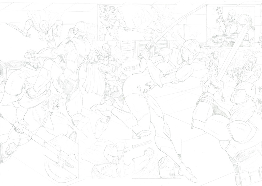

Voila la double page suivante, qu'en pensez vous, que dois-je rectifier ?
dble page assemblage t2.jpg (124.87 Kio) Vu 71230 fois
Re: Le Sabre
#11 Message par lokorst »
J'arrive vraiment à voir tous les détails donc difficile à dire.
Au niveau de l'action et de la situation ça m'a l'air très bien, mais alors pour tout ce qui est perspective/anat', faudrait une version plus contrastée de l'image pour se faire une idée.
Huctus
Messages : 516
Re: Le Sabre

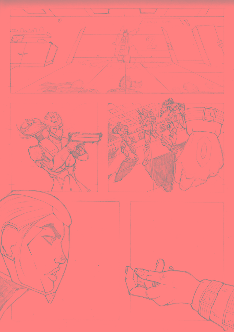

#12 Message par Huctus »
Et voila une image plus foncée, en espérant que ce soit plus lisible.
dble page assemblage t2.jpg (220.01 Kio) Vu 71222 fois
Re: Le Sabre
#13 Message par lokorst »
Oui, on voit mieux.
Bah ça défouraille bien ^^.
Je pense qu'il faut voir avec des experts sur les point technique mais là, d'un point de vue narratif, on a une belle baston avec des actions cohérentes. On comprend ce que chacun fait.

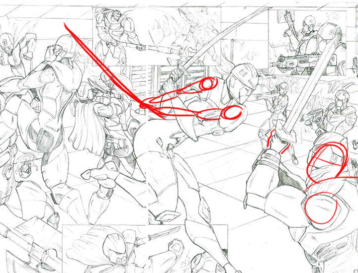

Re: Le Sabre
Je pense que la pose du sabre serait plus logique et plus dynamique ainsi. La tête de son adversaire me semble trop haute. Voir image. Sinon, la compo est plutôt cool et bien réalisée :)

Re: Le Sabre
#15 Message par Huctus »
Merci pour vos avis, je vais revoir la pose du Sabre sur calque Guillaume et en effet, le cou est trop grand, je pense que le foulard m'a induit en erreur :)

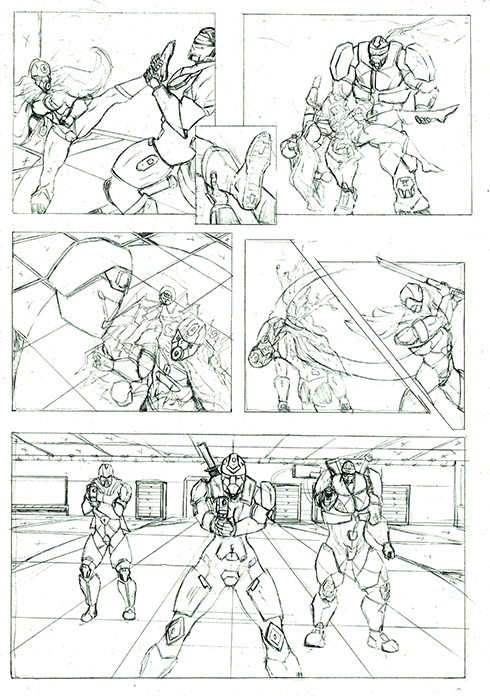

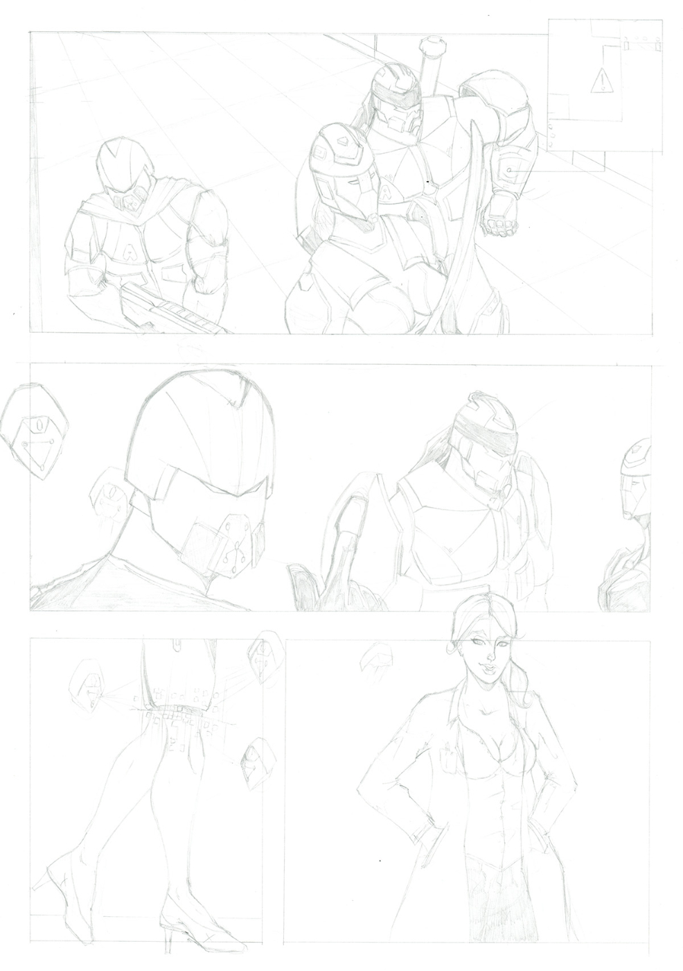

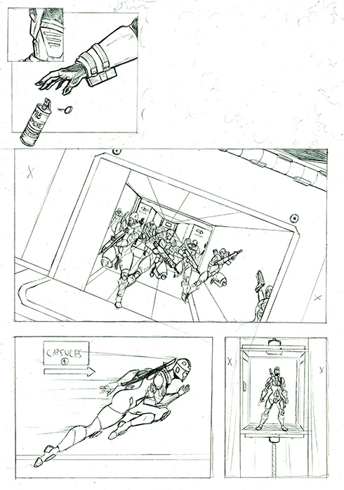

Je vous partage aussi les deux pages suivantes.
page 5 chap 3 niv.jpg (204.96 Kio) Vu 71152 fois
page 4 chap 3 niv.jpg (138.31 Kio) Vu 71152 fois
