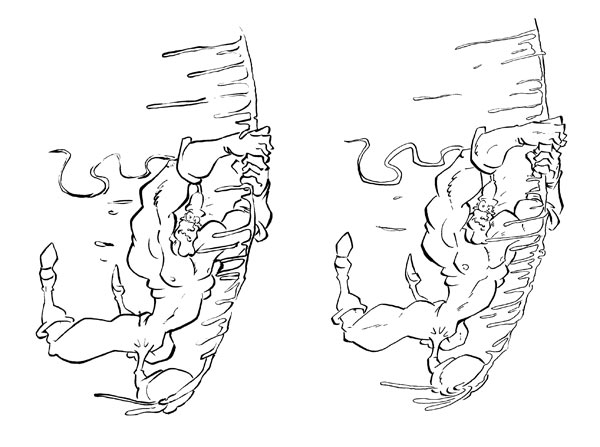

Voici deux illus de Sperman, deux techniques d'encrage différentes : la première est au pinceau, la seconde à la plume. Premier point : où voyez-vous des défauts dans l'illu (il y en a plein, mais j'ai du mal à prendre du recul)? Deuxième question : comment les corriger ? Et enfin, laquelle préférez-vous et pourquoi ?
Merci à vous !
#79 Message par Jim'Haï »
perso je préfère la version seconde, celle à la plume.
pourquoi ? parce que c'est la technique que tu maitrises le mieux et ça se voit !
#80 Message par lokorst »
Alors... j'ai pas un oeil assez expert en la question pour vraiment distinguer les deux méthodes.
Mais il me paraît que la plume est plus précise, et c'est peut-être plus intéressant pour toi pour parvenir à bien travailler les différents plans. Généralement, tes dessins noir & blanc sont moins lisible que la version couleur (ce qui est un point faible à corriger je pense), du coup, la plume doit pouvoir te permettre d'affiner plus le trait des seconds plan, et donc rendre les premiers plus distinct.
#81 Message par Kevin »
Idem que les autres.
La deuxième version, à la plume, est plus fine. Par exemple, les goutes d'eau sont mieux gérées, le dessin est plus fin.
#82 Message par lokorst »
Kevin a écrit :Par exemple, les goutes d'eau sont mieux gérées.
scrum scrum... j'ai bien peur que ce ne soit pas de l'eau... ^^....

#85 Message par zombie »
Comme les autres je préfère aussi ton 2ème encrage à la plume, pour les même raison. De plus le rythme est plus "cassé" avec la plume, rythme non présent dans ton encrage au pinceau (très arrondi).
Cela crée un dichotomie avec ton crayonné que j'imagine arrondie (enfin je m'avance et me trompe peut-être) que de l'encrer à la plume, mais cette "cassure" crée un rythme assez intéressant et donne une valeur ajoutée (et plus lisible aussi, je trouve, comme Lokorst) au résultat final.
J'ai l'impression que sur les BD que j'ai lu de toi (tous les Non?Si! et VHB 3), tu t'encre au pinceau, d'ailleurs.
Cela dit ton encrage au pinceau est bon, mais je préfère vraiment celui à la plume.
#86 Message par Asid »
Pareil, je préfère l'encrage à la plume ; en regardant bien les deux méthodes en vis-à-vis, on a même l'impression que ton trait au pinceau est plus grossier - j'ai d'ailleurs l'impression de relever un raté au niveau des fesses dans la version pinceau...
#87 Message par Fonichon »
OK, merci pour les remarques, ça m'avance un peu.... MAis même si l'un est moins mauvais, vous pouvez vous lâcher et dire ce qui ne va pas !
Asid, pour la crotte sur les fesses, c'est mon scan qui est pas prop'... J'ai dû scanner un dessin pas sec avant celui ci... :oops:

#88 Message par Le Veneur »
Perso, j'ai du mal à différencier...ok, celui de gauche est moins net donc au pinceau, mais y a pas franchement de différences...ce qui me fait dire que tu devrais rester à la plume pour cet encrage en ligne clair. Quelque part, tu n'utilise pas les "défauts" du pinceau (épaisseurs de ligne différentes, lignes moins nettes pour cause de pinceau sec, zones noircies...) donc y a -t-il un intérêt? (c'est une question, pas une affirmation).
Pour ce qui est du dessin en lui même, peut-être la position peu naturelle des bras et la torsion extrême du poignet gauche, mais à part ça, c'est du grand sperman!

#89 Message par Arno »
Moi j'ai une petite préférence pour la version au pinceau... c'est vrai que c'est moins précis que la plume mais je trouve que du coup ça donne un effet plus dynamique au dessin (moins "maîtrisé" dans le bon sens du terme ! )
#90 Message par Fonichon »
J'ai fait une autre version et les bras sont en extension ça passe mieux. Pour l'encrage, je vais rester à la plume, mais je voudrais améliorer le rnedu global. Je ne sais pas encore comment.
