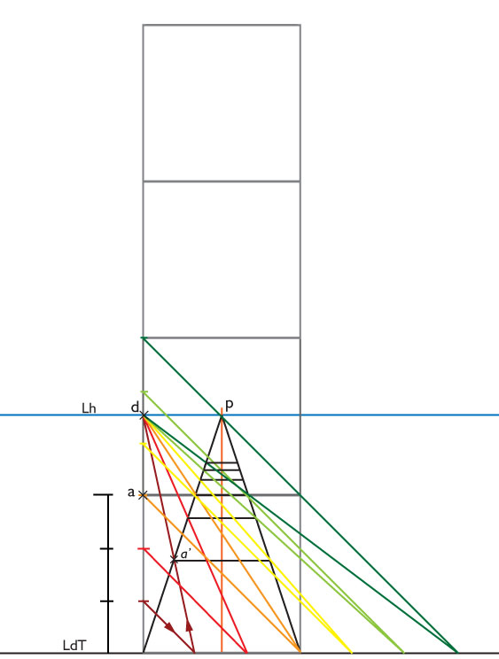

ça fait quelques jours que je me demande s'il existe une méthode, ou une solution mathématique pour tracer correctement la perspective.
Voici un exemple concret illustrant mon probleme précis.
on va dire qu'il s'agit d'un chemin sur un espace tout plat.
avec un point de fuite sur l'horizon, les deux traits noirs représentent les deux bordures du chemin.
Ce chemin est composé de dalles identiques assemblées l'une derrière l'autre, et formant ce chemin. elles sont représentées par les traits rouges
la question que je pose est : Comment peut on placer correctement ces traits rouges correctement dans la perspective ??
içi, je les ai tracés au feeling, mais parfois ils ont tendance a trop s'espacer, ou le contraire, et j'ai vraiment envie de savoir placer ces traits correctement...
j'ai passé ma journée entière à replonger dans les cours de trigonométrie, a faire des calculs de ouff' , à chaque fois j'ai cru trouver une solution, pis en fait, j'ai rien trouvé qui colle.

Bonsoir,
Personnellement je ne connais pas de formule mathématique pour monter une pers frontale ou autre, mais uniquement des méthodes de tracé géométrique.
La plus « simple » étant un système de projection et de réduction par 3.
Je m’explique ( attention la Tête…)
Reprenons ton exemple de chemin droit et de dalles identiques carrés.
Premièrement tu positionne la ligne de terre (LdT) (le bas de ta case), puis la ligne d’horizon (Lh).
Ensuite tu dessine en plan tes dalle ( en gris sur le schéma). Comme c’est une pers frontale, les cotés de tes dalles vont définir l’enveloppe globale de ta pers. Elles coupe la Lh en d
Au milieu sur la Lh tu positionne le point p qui nous servira aussi de point de fuite.
Tu peut donc tracer tes 2 fuyantes, partant de la rencontre de LdT et du plan vers le point p.
Tu divise après la hauteur de la première dalle en 3 (a), au tiers de la distance tu trace un angle à 45° et tu projette se point sur d l’intersection de cette droite et de la fuyante te donne le point a en pers soit a’.
En frontal les horizontale restant horizontale tu à la première dalle de dessiné en pers, il ne te reste plus qu’à répéter l’opération pour les autres, en divisant toujours par 3 la distance entre le point à mettre en pers et la LdT….
J’espère avoir pu t’aider…

Sincèrement, on ne peut pas mieux expliquer que ça. Je sais que ça a l'air vachement mathématique, vu comme ça, mais c'est en fait plus une question de logique qu'autre chose.
Bon, c'est peut-être aussi parce que ça fait quand même 9 ans que je travaille avec cet architecte de HP que je ne me perds pas dans les méandres sinueuses des lois de la projection...
Enfin, si tu n'as pas tout saisi du premier coup, relis bien. Et si, vraiment, tu ne cernes pas le concept, demande des explications plus détaillées à HP, il se fera un plaisir de te les donner (après tout, il est enseignant... quoi ? Je devais pas le dire ?)

parfait, je pouvais pas mieux comprendre, c'est trèèèès gentil monsieur HP, en plus tu t'es inscrit pour l'occasion, autant dire que je te suis longuement reconnaissant !
j'avais pourtant du voir ce procédé dans certains livres de dessin à cora y a quelques temps, mais en quelques secondes, grâce a ton explication, tout ça est bien rentré dans mon petit crane, et risque pas d'en sortir !
y a plus qu'a mettre tout ça en pratique
allez, merci !

et je me disais qu'en fait, par exemple en reprenant ton schema, HP, toutes les lignes de projection à 45° sont quasiment inutiles, si l'on dessine la persp frontale des dalles non pas à la verticale mais à l'horizontale (une rotation de 45 ° quoi) ce qui évite par la suite donc de tirer toutes les lignes à 45°
enfin bon, voila quoi ^_^ et encore merci pour l'astuce
